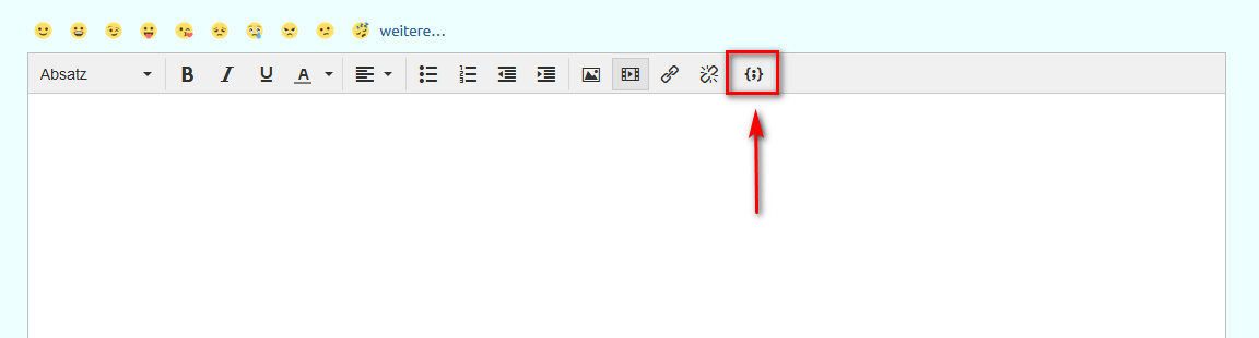

Sei bitte so freundlich und verwende den Knopf {;} für eure Codes.

Co-Administratorin  (4648 Punkte)  ·   weiblich  ·   Niederlande  ·   Nachricht senden
Ich weiß jetzt nicht was daran nicht zu verstehen ist aber Bilder sagen mehr als Worte (siehe Anhang)
Das heißt, Codes bitte nur dort eingeben.
Bitte das nächste Mal für Codes den Codeknopf verwenden (siehe Anhang)
Ich habe jetzt deinen Code in diesen Knopf gepackt.
