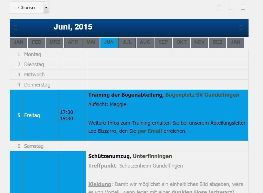

in meine Vereinshomepage habe ich ein Kalenderskript eingebaut. Die Anzeige in der normalen Ansicht passt. Ich möchte das Kalenderskript auch in der mobilen Version anzeigen lassen.
Leider stehe ich "auf dem Schlauch", wie ich dies umsetzen kann. Das Smartphone-Plugin habe ich eingebaut. Das Kalenderskript wird dennoch nicht angezeigt, siehe hier. Wo könnte der Fehler liegen?

Dein Problem ist das /Kalenderscript/ via Subdomain nicht gefunden wird, da es in der subdomain Root nicht ist, sondern nur im Root der Hauptdomain. Via Ordner funktionierts es.
http://schuetzenverein-gundelfingen.de/mobile/smartphone/kalender/index.php
Also würde ich raten  die Css Links und javascript einbindung vis http;// machen zB.:
<link href="http://schuetzenverein-gundelfingen.de/Kalenderscript/index.php?controller=pjFront&action=pjActionLoadCss&cssfile=front_layout_2.css" type="text/css" rel="stylesheet" />
<script type="text/javascript" src="http://schuetzenverein-gundelfingen.de/Kalenderscript/index.php?controller=pjFront&action=pjActionLoadJs"></script>
<script type="text/javascript" src="http://schuetzenverein-gundelfingen.de/Kalenderscript/index.php?controller=pjFront&action=pjActionLoad&layout=layout_2&view=calendar&icons=F&cats=F"></script>
Das ist ohne Gewähr.
VG Robert

Dein PHP-Jabbers-Script bietet Dir ja unter "Install" die vorzunehmenden Einbindungen an, siehe hier das Beispiel meiner eingestellten Beispielseite:
Und wie Du sehen kannst, sind hier 3 Einbindungen angegeben...
...und die ersten beiden sind mit einem absoluten Pfad aufgeführt.
Die dritte Einbindung bezieht sich jedoch auf eine Adresse INNERHALB der Website...
Und jetzt haben wir das Problem, dass ja die W2D-Smartphone-Lösung praktisch eine "eigene Website" unter ...mobile/smartphone/ ist...
...und deshalb funktioniert der dritte Pfad nun nicht...
Ändere also wie von Robert bereits geschrieben den dritten Pfad auf eine absolute Adresse, setzte also http://www.DeineDomain.de/... davor und schon funktioniert's...
...in meinem Beispiel wäre dies also
<link href="http://kalender.webchaot.ch/kalenderscript/index.php?controller=pjFront&action=pjActionLoadCss&cssfile=front_layout_2.css" type="text/css" rel="stylesheet" />
<script type="text/javascript" src="http://kalender.webchaot.ch/kalenderscript/index.php?controller=pjFront&action=pjActionLoadJs"></script>
<script type="text/javascript" src="http://kalender.webchaot.ch/kalenderscript/index.php?controller=pjFront&action=pjActionLoad&layout=layout_2&view=calendar&icons=F&cats=F"></script>
Dieser Beitrag wurde bereits 2 mal bearbeitet, zuletzt von »webchaot« (10.06.2015, 12:07)

krokusknospe
Ah, Walti, Du warst schneller... Um Dein Worte aufzugreifen: Ja, ich schätze meinen "Fanclub" sehr und bin Euch Beiden auch sehr dankbar. Robert, der kurz und knackig die Lösungen präsentiert, und Walti, der die Lösungen laiengerecht aufarbeitet. Danke, meine Lieben!
2
3
<link href="http://schuetzenverein-gundelfingen.de/Kalenderscript/index.php?controller=pjFront&action=pjActionLoadCss&cssfile=front_layout_1.css" type="text/css" rel="stylesheet" />
<script type="text/javascript" src="/Kalenderscript/index.php?controller=pjFront&action=pjActionLoad&layout=layout_1&view=monthly&icons=F&cats=F"></script>
Oben ist Code, so wie er momentan angezeigt wird. In der 3. Zeile steht da gar nichts von HTTP-Pfad. Da wird nur der absolute Ordner angegeben.

Wie Robert schon schrieb musst Du jetzt in Deiner dritten Zeile noch rot markiert hinzufügen, also so:
<script type="text/javascript" src="http://schuetzenverein-gundelfingen.de/Kalenderscript/index.php?controller=pjFront&action=pjActionLoad&layout=layout_1&view=monthly&icons=F&cats=F"></script>
krokusknospe
Ne, das funktioniert leider so nicht. In der normalen Ansicht ist der Kalender zerschossen; in der mobilen Ansicht wird er nicht angezeigt. Ich lade das ursprüngliche Skript wieder hoch und hirne weiter.
Bettina
Doch, doch... :-)
...schau' Dir mal mein Beispiel http://kalender.webchaot.ch/ mit dem Smartphone an, habe ich extra für Dich nach der beschriebenen Vorgehensweise gemacht...  ;-)

krokusknospe
Dein Beispiel habe ich mir auf dem Smartphone in der mobilen Ansicht angeschaut. Der Kalender ist auch bei Deiner Testseite nicht sichtbar. Hhm...
Bettina
Jetzt...? Nach meinem Eintrag...? Vorher hatte ich nämlich gar keine mobile Ansicht...
...und jetzt, nachdem ich das Beispiel extra für Dich gemacht habe, sieht's auf meinem iPhone 4s so aus: http://kalender.webchaot.ch/mobile/smartphone/
krokusknospe
Da habe ich Dich dann falsch verstanden, Walti. Ich dachte, Beitrag #10 wäre schon die Smartphone-Ansicht. Jetzt nach Deinem Beitrag #12 sehe ich auch die Smartphone-Ansicht. Und diese Ansicht geht bei mir auch http://schuetzenverein-gundelfingen.de/mobile/smartphone/kalender/index.php.
Was nicht geht, ist die Ansicht in der Subdomain, so wie Robert es in seinem Beitrag #2 http://m.schuetzenverein-gundelfingen.de/kalender/index.php.
Wenn ich den Code wie von Euch vorgeschlagen, eingebe, zerschiessen mir die Icons in den verschiendenen Browsern wieder http://www.schuetzenverein-gundelfingen.de/kalender/index.php. Ich habe den ursprünglichen Code wieder eingesetzt, aber trotzdem bleiben die Icons zerschossen.
