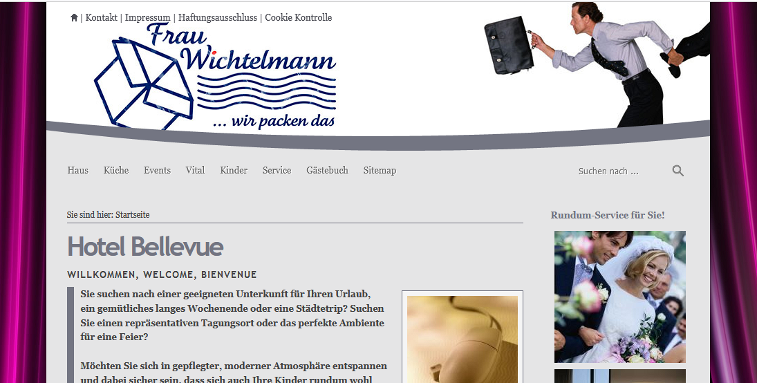

ich muss ein altes kleines Projekt von 2008 ins Hier und Jetzt übertragen. Das Design Kissimee habe ich seinerzeit dank Hilfe im Forum angepasst aber ich kriege es jetzt nicht mehr hin.
Optisch soll es so aussehen:
https://www.frau-wichtelmann.de/
Tupfenhintergrund,
zentriert, himmelblauer Bogen
Logo links, Bild rechts anstelle eines Textes.
Copyright In der Fußzeile (fehlt gerade)
Wie kommt das Logo (pic_logo_eyecatcher) rein ohne auf das Bild (s2dlogo oder peye) rechts zu verzichten?
Wie kommen die Tupfen (pic_backgrneu) wieder in den Hintergrund? Momentan ist dort alles nur blau.
Wie wird der Bogen wieder blau. Momentan ist er grau. obwohl der blaue Bogen im Ordner Images liegt.
Wie lösche ich den Rand um die Bilder, momentan sind sie blau.
Ich fürchte, ich habe zu viel hin und her kopiert, jetzt ist der Wurm drin.

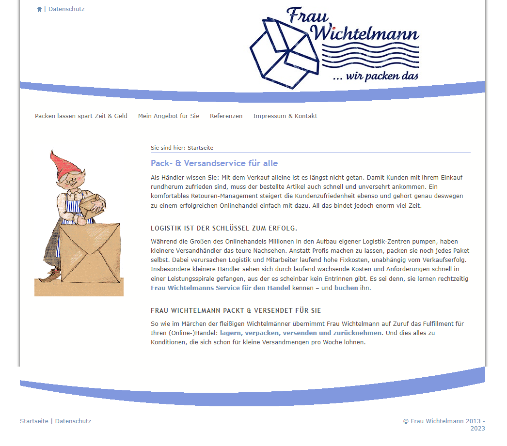

Was ich nicht verstehe: ich habe das Projekt jetzt gerade veröffentlicht und online gestellt. Da ist der Hintergrund plötzlich da.
In der Vorschau ist der Hintergrund weiß.
Fehlt nur das Logo auf der linken Seite.
Aber Hauptsache, das Formular funktioniert. Der Aufwand rechnet sich längst nicht mehr für mich ;.(
-> Grafik im Design abgelegt?
Das Logo?
Wo und wie, wonach soll ich suchen. In der Design-Auswahl habe ich den rechten eyecatcher ausgewählt. Soll so sein.

Marjorie meint folgende Grafik muss im Designordner abgelegt sein:
https://www.frau-wichtelmann.de/assets/pic_backgrneu.png
Das fehlende linke Logo hast du im Code unter
#logo h1 {
background: url(./../images/...) no-repeat;
Grafik-Dateiname musst du selber wissen.
