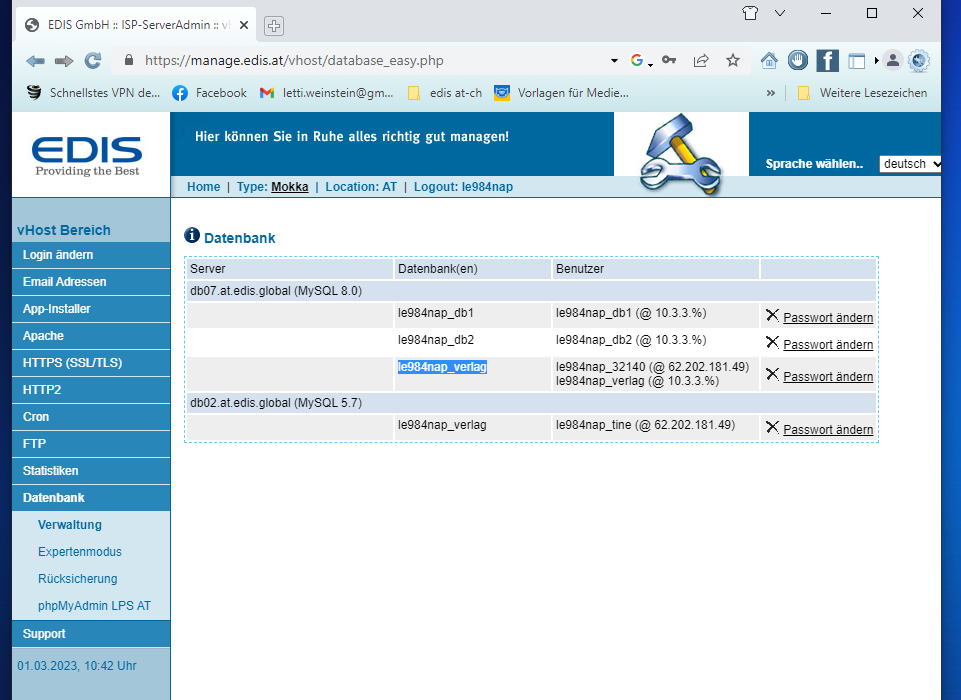

Ich wollte nochmals ein letztes Feedback geben, damit diejenigen die mir geholfen haben Bescheid wissen.
Bei meinem Provider muss ich seit drei Wochen NEU - bei einer Datenbankerstellung auch die eigene IP eintragen. Ich kann jetzt zwar jetzt alles problemlos installieren und bearbeiten, aber die Sicherung wird immer noch nicht erkannt und wie es aussieht, muss ich die Website neu erstellen.
Zum Glück habe ich das Design, die Schriften und Farbpalette alles gesichert und brauche daher nicht viel Zeit alles wiederherzustellen. Das einzige was wir bis jetzt noch nicht herausgefunden haben - wenn ich mit dem Laptop zum Kunden gehe und vor Ort Korrekturen ausführe - müsste ich dann die IP ändern oder nicht. Meine Frage stellt sich deswegen, da das Laptop nicht mehr im Heimnetzwerk hängt sondern eine andere IP erhält.

Forum-Sponsor  (958 Punkte)  ·   männlich  ·   Deutschland  ·   Nachricht senden
Hallo Amadea,
vielen Dank für dein Feedback.
Das mit der IP-Adresse habe ich noch nie gehört, wieder mal ganz was neues. Weiß auch nicht für was das gute sein soll, aber der Provider wird schon wissen was er damit erreichen will.
Ich denke wenn das Projekt online wieder läuft, dann sollte die Bearbeitung mit dem Client (also normales Einloggen) ja unabhängig der IP-Adresse funktionieren.
Es betrifft also ja eigentlich nur wenn man über ProjectCentral eine Sicherung aufspielen will, nun, da stellt sich mir natürlich die Frage, ob dein Kunde das auch machen sollte/kann/muss. Da müsstest halt du als Projekt-Betreuung das über deinen PC/Notebook mit der selben IP-Adresse tun oder vor dem Kundenbesuch anpassen.

Ich habe eigentlich nur Hosts gemietet - verschiedene für meine Kunden und natürlich einen für mich der ausreichend ist. Ich bin seit 20 Jahren bei der Firma edis.at, weil die damals schon eine simple Benutzeroberfläche hatten die selbsterklärend war. Was weiters noch dazukommt - in der Schweiz sind die Hosts überzogen teuer und edis.at hatte immer Angebote die noch Spass machten und als Reseller hatte ich dann auch andere Preise die ich meinen Kunden weitergeben konnte. Ausserdem ist der Support sehr kompetent und hilfsbereit.
Wie auch immer, das mit der IP ist eben neu und wurde als Sicherheitsmassnahme ins Programm aufgenommen nicht nur für die Server, sondern auch für die Hosts.

Hallo Roland
Ich hatte alle Projekte in Pro Shop 5 bearbeitet und bin dann umgestiegen auf Pro Shop 6 und wie schon beschrieben, alle Projekte konnte ich bearbeiten in Pro Shop 6 nur dieses eine Projekt lag nicht auf meinen Webhost sondern hatte einen eigenen Webhost und dieser Webhost benötigt neu die IP Adresse.
Ich benötige diese IP in Zukunft auch, aber erst wenn ich neue Projekte erstelle. Da ich diese Website bei mir bearbeitet habe funktionierte auch alles perfekt. Erst als ich dann das Projekt für den Kunden in den neuen Host aus der Sicherung erstellen wollte - war alles nicht mehr wie gehabt. Zum Glück hatte ich Design Farbpalette usw, gesichert. Daher brauchte ich nur eine halbe Stunde um das Projekt neu zu erstellen. Aber ich hatte das Projekt, ja auf meine Testwebsite bearbeitet und kann es auch in Pro Shop 6 problemlos bearbeiten nur nicht aus der Sicherung für den neuen Kunden mit seiner Domain.
Grüsse Amadea
