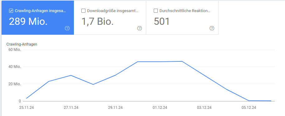

vielen Dank für den Hinweis.Leider kann ich im Moment nicht mal die Webseite bearbeiten oder Eintragungen im Projekt Central zum Server übertragen.Hier die Fehlermeldungen
The REST Webservice raised the exception #30005 of type NGDatabaseException: "Database access failed.
Database error #2002: "Cannot assign requested address"." on line 53 in file "/home/www/tauchschule-buddycheck/classes/db/ngdbconnector.php"
Selbst FilZilla steigt mit einer Zeitüberschreitung aus. Die Webseite wird weiterhin ununterbrochen vom Google web crawler "belagert". Ich muss jetzt erst mal auf irgend eine Art und Weise Ruhe rein bringen. Die Meldung an Google wegen übermäßigen Crawling ist schon seit Tagen raus. Ich habe die Webseite mals testweise auf eien eigene Domain www.tauch-lehrer.de gelegt. Dort läuft die Seite ohne Probleme.
Hier ein Screebshot aud der Search Console !!! Echt beeindruckend 😞
Forum-Sponsor  (1212 Punkte)  ·   männlich  ·   Deutschland  ·   Nachricht senden
Hallo Helwig,
Das sieht mir wirklich nach einen DDos-Angriff der aus. Da geht's jetzt erstmal darum die Homepage wieder freizuschalten und abwehrmaßnahmen durchzuführen.
Das mit dem /index.php/ ist erstmal eine Nebensache, das wird ja durch sperren auch mit berücksichtigt.
Ich habe Dir auf Basis dieser offiziellen Liste der vom Googlebot verwendeten IP-Adressen mal einen .htaccess Auszug geschrieben, welcher ausnahmslos alle Zugriffe dieser IP-Adressen von Grund auf sperrt.
Here U R:

der folgende EIntrag in die .htaccess hat das Problem anscheinend gelöst
RewriteRule index\.php/.* - [R=404,L]
Der crawler Zugriff reduzierte sic danach Schritt für Schritt. Vielen Dank an alle hier im Forum die gehofen haben.
Viel Grüße
Helwig
Vielfrager  (1605 Punkte)  ·   männlich  ·   Deutschland
Hat es sich jetzt dauerhaft gebessert? Ich habe auch dieses gleiche Problem.
War sogar bei ALL-INKL.COM schon gedrosselt.
HF54DE
Forum-Sponsor  (11 Punkte)  ·   männlich  ·   Deutschland  ·   Nachricht senden
 https://tsv-menden.de
Hallo Merlin
ja, nach ein par Tagen lief alles wieder normal
Bei mir ist auch besser geworden. Danke
