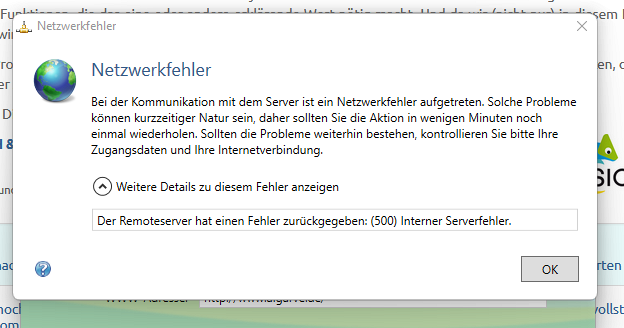

Ich arbeite (noch) mit Pro3, will meine Webseiten bearbeiten und erhalte die Fehlermeldung (siehe Anlage).
Meine Webseiten wurden umgestellt auf SLL, seitdem läuft nichts mehr
Mein Server ist HostEurope. Deren Tips: Änderungen im .htaccess, alle Vorschläge haben nichts gebracht. Neuester
Vorschlag, Änderungen im cms; davon habe ich nun gar keine Ahnung. Bin lediglich "Nutzer" von Siquando Pro 3 und
kein Webdesigner.
Kann es sein, dass ich umstellen muss auf Pro6 oder hat sonst jemand eine Idee?
Stehe "auf dem Schlauch", meine Webseiten funktionieren nicht mehr.

Ich befürchte dass du tatsächlich auf ProWeb 6 oder ProShop 6 umstellen sollst. ProWeb 3 ist nur kompatable mit PHP 7.2. Ich kenne keinen Provider mehr der noch PHP 7.2 anbietet, es sei denn man bezahlt dafür. Ich vermute also dass auf deinen Webserver PHP 8.x angewählt ist.
Wenn du also auf ProWeb 6 umsteigst sollst du die PHP-Version auf deinen Server auf 8.0 setzen, NICHT auf 8.1 denn ProWeb 6 ist nicht kompatabel mit PHP 8.1.

vorab, 1000 Dank für Deine prompte Antwort und Hilfe.
Deine Antwort hatte ich schon "befürchtet" (Update = 299 €). Auch Dein Tip mit
dem PHP Versionen wird mir bestimmt noch helfen.

nur zur Info, Seite steh, tdank Deiner Hilfe.
Schau mal rein unter www.huenermund.com
