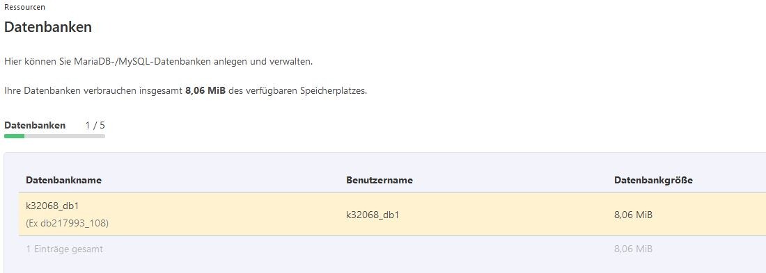

Forum-Sponsor  (1105 Punkte)  ·   männlich  ·   Deutschland  ·   Nachricht senden
Entsprechend den Bildern war da wohl nicht der SQL-Datenbank-Server richtig eingetragen, da dort "localhost" im Bild 2 steht. Im ersten Beitrag wird ein "Webspaceprovider" angegeben und ich denke nicht, dass hier "localhost" verwendet werden sollte.
Wäre jedoch sehr nett, wenn René hier die tatsächliche Lösung des Problem schreibt.

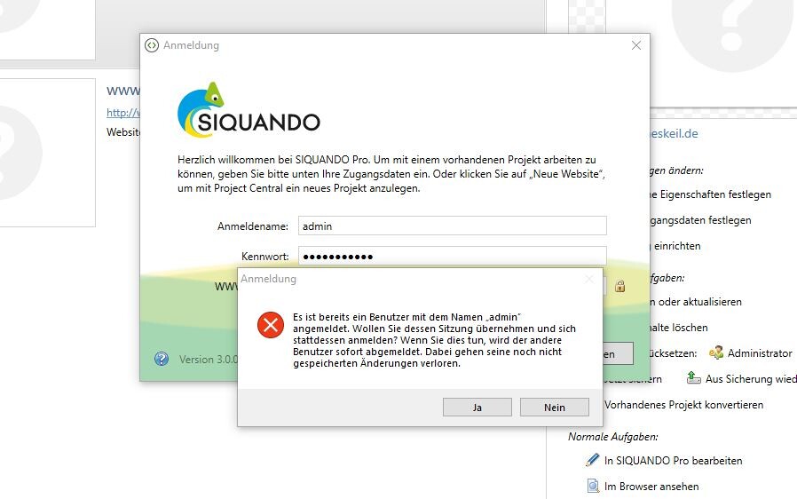

Zu früh gefreut. Wenn ich im Programm bin und in die Voransicht wechsele, bleibt das Programm hängen und bricht ab. Beim Neustart meödet mir das System, es ist bereits ein Nutzer angemeldet.
Die 32bit Version müsste sich doch mit dem Win64 bit vertragen oder?
In Sache SQL. Kommt die die Localhost IP rein > 127.0.0.1 ?
Mach am besten mal ein Neustart deines PC.
Wenn die Meldung erscheint, dass ein Benutzer angemeldet ist, dann einfach auf ja klicken. Diese Meldung erscheint auch, wenn du das Programm nicht ordnungsgemäß geschlossen hast, dann weiß der Server nicht, dass du dich bereits abgemeldet hast, bzw. das Programm geschlossen hast.
Bzgl. "In Sache SQL. Kommt die die Localhost IP rein > 127.0.0.1 ?", ja denn auf der HP von deinem Hoster steht Localhost nur auf neuem MariaDB. Bei MySQL die IP.

Das Programmfenster schließt sich nach kurzer Zeit selbst. Ordnungsgemäß schließen geht nicht. Neustart gemacht. Cache, temp mit CCleaner gelöscht. IP gesetzt. Problem bleibt. Ich werde morgen Siq neu installieren.
Ich hab mir dein zweites Bild genauer angesehen, kann es sein, dass du die Siquando Pro 3 Version verwendest?
Ergänzung:
Lese dir bitte diesen Beitrag HIER durch.
Deine Fehlerbeschreibung würde hierzu passen, dass eine nicht kompatible PHP-Version verwendet wird.
Daher auch die Fehlermeldung zu "ngdbconnector.php" aus Beitrag #1.
Für einen fehlerfreien Betrieb vom Windows-Client der Software Pro 3 ist PHP-Version 7.2 notwendig.
Mit PHP 8 hast du keine Chance, daher empfehle ich dir auf Pro 8 upzugraden.
