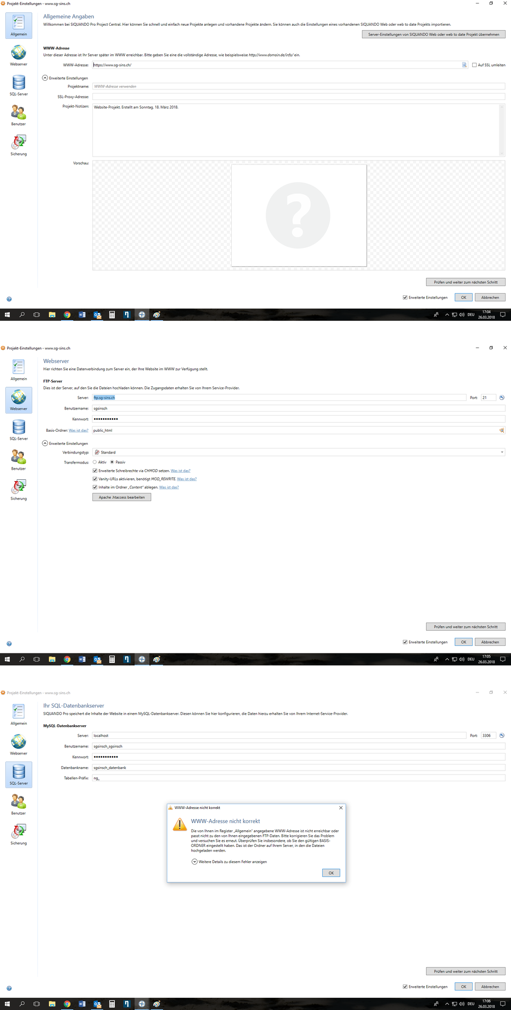

ich habe folgendes Problem, dass beim Einrichten des Servers eine Fehlermeldung kommt, dass die WWW Adresse nicht korrekt ist (siehe Anhang). Von früheren Beiträgen habe ich entnommen, dass z.T. der Provider die Anforderungen nicht erfüllt. Dies habe ich abgeklärt und wird aber von meinem Provider unterstützt.
Hat sonst noch jemand eine Idee?
Als Basis-Ordner muß exakt dasjenige Webserver-Verzeichnis angegeben werden, auf welches die WWW-Adresse - i.d.R. http(s)://www.domain.xy/ - beim Provider geroutet ist.
Am besten checkst Du dies im Kundenkonto Deines Providers nochmals gegen und navigierst dann innerhalb Project Central bei Basis-Ordner via Klick auf das rechts befindliche Ordner-Symbol zum tatsächlich korrekten Ordner.

besten Dank für deine Info. Leider hat dies auch nicht weitergeholfen. Beim Provider ist ist auch das FTP Stammverzeichnis: public_html. im Project Central kann ich auch via Ordnersymbol das Verzeichnis public_html aufrufen und festlegen. Jedoch immer noch mit der gleichen Fehlermeldung.
Gruss Peter
Es geht nicht darum, welches Verzeichnis das FTP-Stammverzeichnis ist, sondern um dasjenige Verzeichnis, in welches die von Dir verwendete Domain der WWW-Adresse geroutet ist. Offensichtlich ist die Domain nicht in das Verzeichnis public_html geroutet, sondern in ein darunterliegendes Verzeichnis. Genau dieses ist in Project Central als Basis-Ordner zu wählen.
