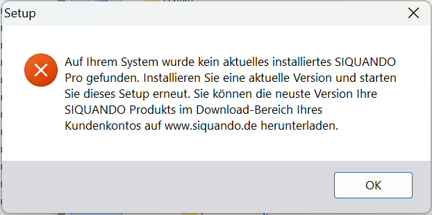

Setup will nicht so richtig
ich habe das letzte update für mein pro 5 draufgemacht und Wollte da gleich das Gästebuch update machen. Bekomme diese Meldung permanent, obwohl pro und auch das Gästebuch addon schon lange aktiv sind.
www.ivo-damjanovic.de . Wie zu Sehen ist ist schon alles da. Ich muss Gestehen ich Weiß nicht ob ich das Update nicht schon einmal benutzt habe, da Heute die Updates neu Runtergeladen habe, für pro Web 5 und das
Gästebuch. Aber wenn das update schon drauf ist dann dürfte diese Meldung meiner Meinung nicht kommen. Finde in Project Central und im CMS leider nicht die installierte Version des Gästebuchs.
Ebenso Verwirrt mich das ich im Lizenzmanager keine Lizenz für mein Gästebuch drin habe , obwohl es ja aktiv ist. Und wenn ich sie Hinzufügen Will kommt die Meldung falsches Produkt, aber nun gut.
Kennt das hier auf dem Bild jemand und Weiß wie ich das Update machen kann ? Der Fehler ist meistens beim Benutzer, aber das Nutzt mir gerade nichts, vielen Dank für die Antwort die mir Hilft.
Es Handelt sich um die hier ----> siquandoproguestbook.1.0.0.1500.exe
Danke , und Gruß

Hallo Ivo,
die Versionsangabe für das Gästebuch ist für die erste Version (siquandoproguestbook.1.0.0.1500.exe) von ProWeb und nicht für die 5. Version.
Das sieht man an der 1 am Anfang der Versionsnummer., dort müsste 5 stehen.
In Pro Web 5 ist das Gästebuch ja auch bereits per Standard im Lieferumfang der Hauptversion des Programms mit enthalten. Meiner Erinnerung nach ist dies sogar ab bereits Pro Web 2 der Fall. 😉
