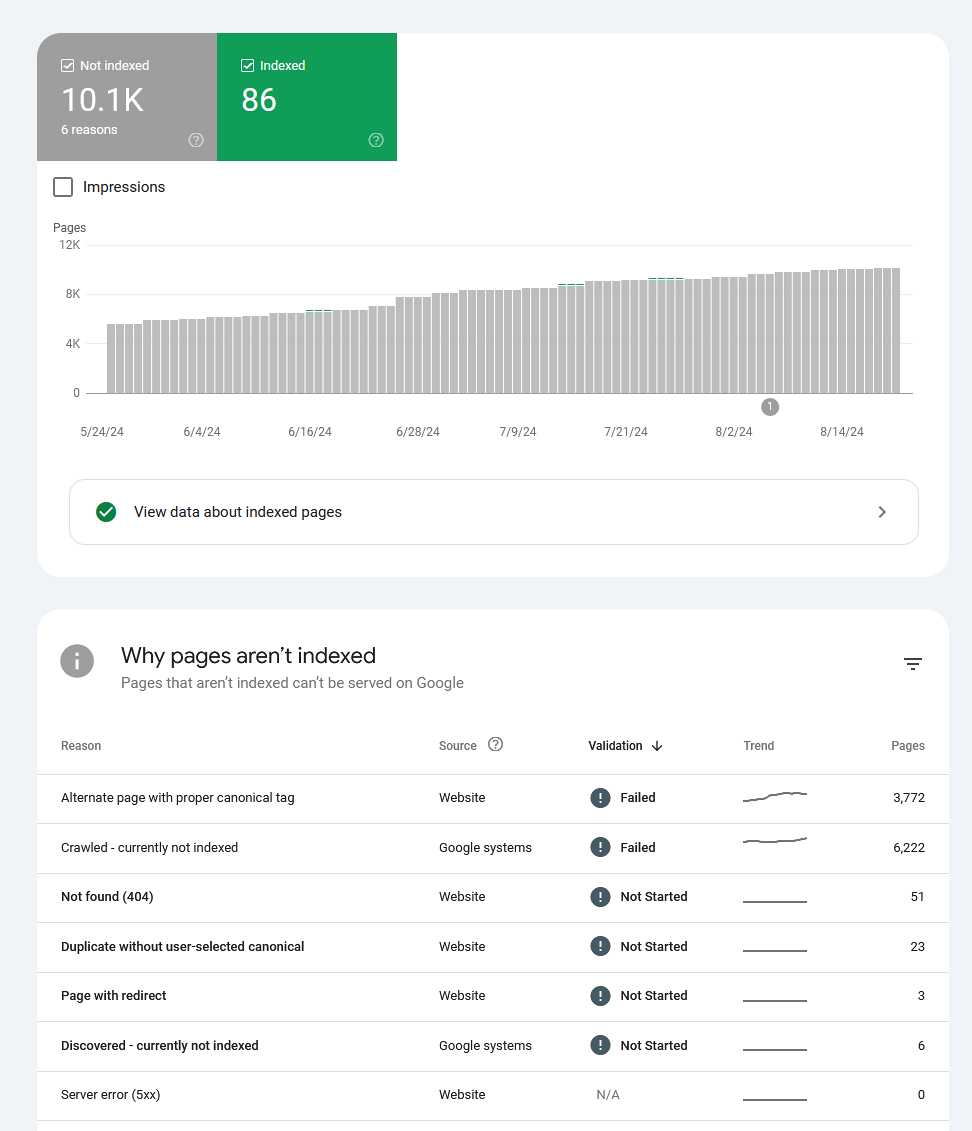

 http://www.afono-kassensoftware.de
das Problem habe ich leider auch mit meinenm Pro Shop 6. Bei mir sind es bisher zwar nur 10.000 Seiten, Der Anstieg beträgt pro Tag ca. 55 Seiten. (siehe Anhang)
Ich habe irgendwann aufgegeben die Seiten händisch neu zu indexieren.
Dieses Phänomen habe ich aber nur auf unserer Webseite mit aktivem Shop. Auf unserer anderen Webseite ohne aktivierten Shop tritt dieses Problem nicht auf.
Ich hoffe auch auf eine Idee, woran das liegen könnte. Vielen Dank schon mal vorab.
